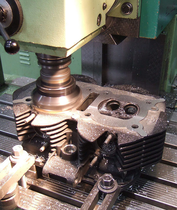

2008 EFI Bonnie Kopf 1.2 mm planen
Beschreibung: Kopf 1.2 mm geplant
Ebenheit vorher: 0.12 mm (evtl. thermisch verzogen?)
Ebenheit neu: 0.01 mm
