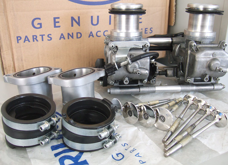

Beschreibung: - Ventile verrundet und poliert, bereit zum Einschleifen
- Ansaugstutzen und -Gummis von Stoplperstellen freigeschliffen
- Drosselklappeneinlauf an Trichter angepasst
