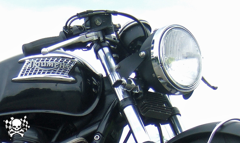

Zündschlossbefestigung für lau
Beschreibung: Das Zündschloss kann bei fast allen Zubehör-Lampenhaltern rechts oder links an die jeweils untere Klemmschraube der Lampenhalter festgemacht werden, indem diese durch eine längere ersetzt und das Zündschloss von hinten mit einer Kontermutter angschraubt wird.
