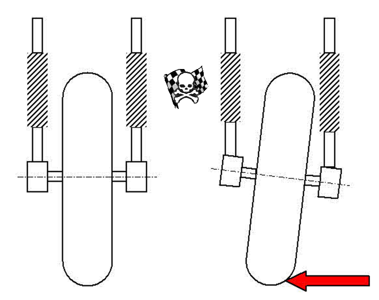

Verwindungssteifigkeit der Schwinge
Beschreibung: Wenn die Schwinge nicht genügend verwindungssteif entlang der Fahrtrichtung ist, passiert bei Querkräften (Kurven) genau das, egal ob Zentralfederbein oder Stereo:
