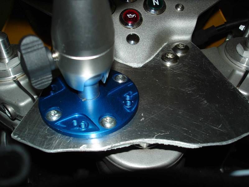

Beschreibung: Sicht auf die Adapterplatte. Die Ecken wurden großzügig abgerundet. Die Multipod trägerplatte ist links von der Mutter des Steuerkopflager gekommen. Auf der Rückseite des Adapterbleches schützen ein paar Lagen Gewebeband die Verchromung der Mutter des Steuerkopflagers.
