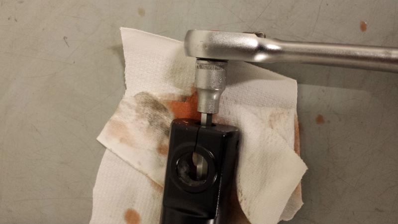

Beschreibung: Die Tauchrohre muss mit einer 8er Inbuss gelöst werden.
Am besten als erstes machen solange die Federn im Rohr drücken.
Die ab Werk mit Loctite eingeklebte Inbusschraube von unten lässt sich oft auch ohne "Besenstiel"-Gegenhalter lösen, wenn die Federvorspannung noch anliegt, sprich die Gabel noch montiert ist. Am Einfachsten auch dann mit einem Rattermax.
