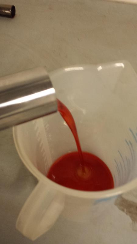

Gabelöl entleeren
Gabelöl entleeren
Gabelöl entleeren
Beschreibung: Das Gabelöl entleeren und Fachgerecht entsorgen.
Die Füllhöhe des Gabelöls sollte nicht per Menge bestimmt werden, sondern gemessen von Oberkante genau 120 mm betragen. Dies bei voll eingefahrenem Standrohr ohne die Feder, U-Scheibe und Distanzrohr und natürlich nach mehrfachem Pumpen, um die Luftblasen sicher aus dem System rausgedrückt zu haben.
