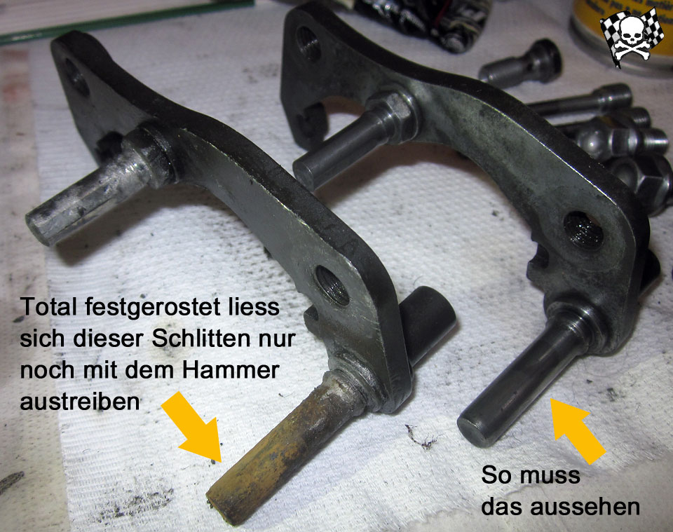

HiRaBre Schlitten
Beschreibung: Das Herausziehen dieses Schlittens aus der Bremszange muss ohne grösseren Kraftaufwand von Hand gehen, ansonsten ist was faul.
So wie bei dem einen Kandiaten auf dem Foto hier, wo dies nur noch mit roher Gewalt eingespannt im Schraubstocks und gezielten harten Schlägen mit dem Schlosserhammer möglich war.
