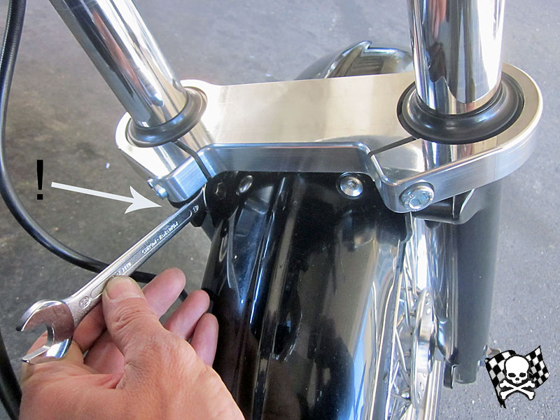

Beschreibung: Damit die M10 Klemmschrauben nicht mehr so weit hinausragen, dass sie den Zugang zu den darunteliegenden M8 der Schutzblechklammer behindern, wurde die Kontour der Klemmflansche hier lokal etwas angepasst. Somit kann jetzt die Anzieh-Reihenfolge aller beteiligten Schrauben problemlos gemäss der Anbauanleitung von Crayon ->http://www.thruxton-forum.de/forum/viewtopic.php?f=4&t=18019 für eine vorspannungs- und verwindungsfreie Montage mit normalen Werkzeugen ausgeführt werden.
