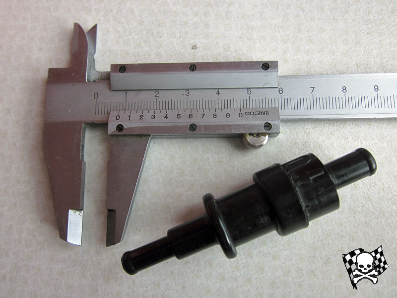

Störenfried - Roll over valve
Beschreibung: Dieser Störenfried hier heisst bei T "roll over valve" und soll bei einem umgefallenen Moped verhindern, dass Benzin über die Tankentlüftung ungehindert ins Freie strömt. Es funktioniert leider nur richtig, wenn es in der Richtigen Flussrichtung und genau vertikal eingebaut wird und sauber ist, verursacht ansonsten, nicht nur bei unseren Mopeds, immer wieder Probleme mit Unterdruck im Tank. Du findest es etwa in der Mitte des Tankentlüftungsschlauches der vor dem LuFiKa / Rahmen nach unten verläuft, eingesteckt.
