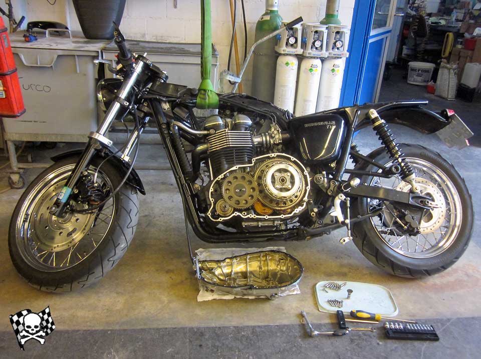

Beschreibung: Glücklich, wer dabei mit einem Hallenkran arbeiten kann, denn wenn das Moped etwa 45 Grad nach links "gelegt" wird, braucht nicht einmal das Motoirenöl abgelassen werden. Es sammelt sich so einfach im linken Motorgehäuse, siehe -> http://www.triumphrat.net/twins-technical-talk/107966-changing-clutch-springs-without-dumping-the-engine-oil.html
