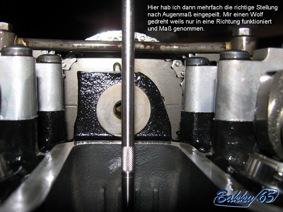

04 KW -0,07mm Hub nach OT ZR steht OK - Ansicht von rechts
